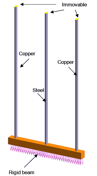

测试编号 VTL01 求出承受载荷和均匀升温的带刚性梁、钢杆和铜杆的支座结构中的应力。
定义
钢杆材料属性是:
- 属性
- 值
- 弹性模量
- 30.e+6 psi
- 热膨胀系数
- 70.e-7 in/in-F
- 相应的铜杆
- 16.e+6 psi 和 92.e-7 in/in-F
施加在刚性梁上的总载荷为 4000 lbf,温度变化为 10 华氏度。杆的横截面面积为 0.1 平方英寸,长度为 20 英寸。
结构构件由实体模拟。支撑杆的尺寸为 20 x 0.5 x 0.2 英寸,刚性梁为 12 x 1 x 1 英寸。这些杆的间距相等,间距为 5 英寸。刚性梁被模拟为绝对刚体。
